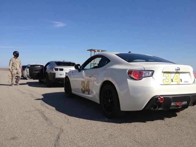

Lo tengo desde hace dos meses
OZ Alleggerita HLT 8.5" / Dunlop ZII 225/40/17" / Tein SRC

te habrás comido a ese camaro en la pista no? jejeje

No, ese día aún tenía la suspensión stock, y a mitad de sesión me quede sin frenos (fluído oem hirviendo) :P . Además aún soy un novato comparado con la gente que lleva años ^^
